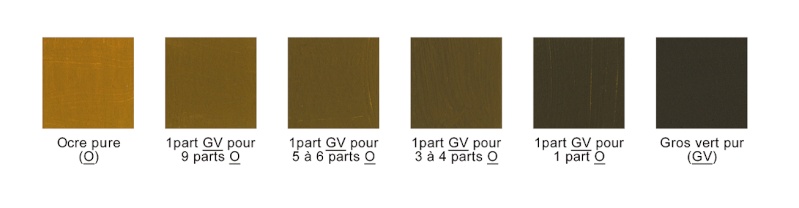

Bon, je présume que les lecteurs de ce forum ne désirent pas se rendre sur celui d'une autre règle…
Je copie donc ci-dessous le message de Monsieur Bruno Masson qui explique ses essais et nous donne les bonnes teintes, malheureusement toutes les photos des différents essais ont disparu sauf une que j'ai sauvegardée : la palette de teintes, et heureusement car c'est la plus importante.
Je vous engage donc à vous baser sur la palette de teintes ci-dessous pour peindre vos affûts français « à la nuance » que vous voudrez !
Aparté : ceux qui ont déjà peint des objets en bois avec la peinture à l'ocre (farine plus ocre) savent que cette peinture est très couvrante (elle masque totalement l'ancienne peinture).

Récapitulatif au sujet du "gros-vert" pour l'artillerie (dit aussi "vert olive) :
L'idée de base de l'expérience, était de se faire une idée sur la couleur historique et aussi de s'interroger sur les couleurs aussi diverses que variées utilisées en reconstitution.
On a vu que peu de couleurs « tonales » étaient conformes, elles sont même presque toutes complètement erronées.
On constate également, à propos des rares qui sont dans la bonne couleur tonale, que la teinte est souvent très claire.
Les variantes en dégradé d'ocre vers le clair, semblent souvent un peu réalisées « à la Balzen » (Monsieur plus), il serait donc intéressant de se faire également une opinion sur cette notion de : « nuance qu'on veut », indiquée par le règlement.
A priori, cette notion semble vague, l'est-elle vraiment ? Et ces couleurs claires sont-elles bien fondées ?
Pour me faire une idée, j'ai donc rajouté des quantités d'ocre croissantes à la couleur gros-vert que j'avais obtenu précédemment (proportions en volume) :
À droite du nuancier, vous voyez qu'en rajoutant la même quantité d'ocre à une quantité donnée de gros-vert, la différence est à peine discernable (on vient pourtant d'ajouter le double de la dose d'ocre prescrite ou deux fois moins de noir que prescrit par le règlement !!!)
Et pour obtenir des couleurs similaires aux teintes les plus claires rencontrées en reconstitution, il faut se diriger à la gauche du nuancier, et donc utiliser une quantité d'ocre 9 fois supérieure à celle prescrite (ou neuf fois moins de noir).
Ma conclusion (qui n'engage que moi) est que si le règlement est un peu flou sur la notion de « nuance », c'est que la latitude d'action est en fait, très, très faible !
Imaginez qu'un règlement vous conseille d'utiliser 2,5 kg d'ocre et que pour une question de nuance (autorisée) vous en ajoutiez 20 kg, auriez-vous réellement le sentiment d'avoir « nuancé » ? ?
La question est posée et ma réponse est : non !
Ce qui explique, appuie, conforte et confirme, l'appellation « gros-vert » utilisée dans le règlement et qu'on retrouve dans des dictionnaires du XVIIIe (google livre) qui - comme « gros-bleu » - signifie un vert ou un bleu très foncé !
J'ai donc bien peur que les « ceusses » qui avaient la bonne couleur mais un peu claire, n'aient eux aussi à revoir un peu leur copie.
Cette couleur doit manifestement être très foncée.
Voilà !

Bon ben en gros, ocre+ noir= (gros) vert qui est vert bouteille foncé.
