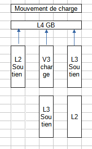

Lors d'une charge avec soutien quels sont les contacts finaux ?
Exemple :
Mouvement et placement initiaux.png (4.91 Kio) Vu 9610 fois
Donc une ligne GB L4 se fait charger par du Russe en colonne.
Le seul qui va combattre c'est la colonne V3, il bénéficie de 3 soutiens maximum.
Et oui il n'y a pas 1UD entre chaque colonne, et en fait les soutiens, touchent les coins de la ligne GB, mais là n'est pas la question.
Le britannique, en ligne décide de tenir, ce qui correspond à son ordre.
Le combat va donc avoir lieu, mais comment se termine le mouvement pour venir au contact, avant le calcul du choc/mêlée.

Le combat est 1 contre 1, plus les soutiens.
Donc si tu décides que v3 combat, les autres ne peuvent être que des soutiens (comme tu l'as dit).
Peu importent les positions, si c'est clair entre les deux joueurs.
Mais pour avoir une situation sans ambiguïté, tu évites de mettre les soutiens en contact.
Donc la position 2.

WAGMESTRE à juste. Le combat se passe en 1 contre 1. P35 en bas à droite.
Le reste est en soutien.
P37 contact de la cible ! L'unité qui charge termine son mouvement pour contacter sa cible.
P38 mouvement de soutien. Tout est dit.
En clair, seule L'unité qui charge CONTACT L'unité cible.
P60 avance du vainqueur ! Tu avancés de 1UD tes soutiens pour rester en position de soutien. Reste bien à 1UD de tout ennemi avec tes soutiens en revanche. Sinon ça n'avance pas.

Ma demande c'est de savoir si on la position 1 ou la position 2 sont légales.
Certains pensent que seul prévaut en fin de mouvement de charge la position 1 et que d'autres (dont moi) la position 2.
Cela voudrait dire qu'on interprète la règle tous les deux. (Mais j'ajoute tous les autres joueurs, bien entendu)
Pour moi, il y a une différence, en cas de poursuite, si le vainqueur avance de 1 UD.(non obligatoire pour l'infanterie et obligatoire pour la cavalerie si elle rate sont test de contrôle p44).
La différence se fait si le soutien n'avance pas d' 1 UD.
Si on est dans le cas 1, après la poursuite il n'y aura plus de soutien car distance supérieure à 2 UD, et dans le cas 2, distance <= 2 et donc toujours soutenus (ce qui peut aider lorsque c'est au tour de jouer de l'adversaire qui veut se venger d'un tel recul)
Alors position 1 ou position 2 de légales ?

La position 1 n'est pas légale puisqu'une unité ne peut pas être à moins d'1UD d'une unité adverse.
La position 2 est donc légale.
Tes soutiens de flancs se mettent à 1UD chacun du front de l'unité qui attaque en retrait. Le soutien arrière se met à 1UD du dos de la colonne qui attaque.
Je ne vois pas où se situe le problème....

Merci, c'est cela qui me posait problème.
Du coup, j'ai recherché et trouver p29 ce que j'aurai dû lire et assimilé depuis un moment :oops:

Désolé de remettre une pièce sur un sujet qui semble réunir un consensus, mais je suis juste surpris, je ne m'attendais pas à cette réponse (ou alors j'ai mal compris) : pour moi une unité qui charge en soutien est en charge/participe a une charge (selon page 35 dernière phrase) donc elle peut a priori s'approcher à moins d'un UD d'un ennemi (selon page 29). Par contre ce n'est pas l'unité principale donc elle ne peut pas contacter. Donc je pensais qu'elle pouvait se mettre à 2 ou 3 mm de l'unité ennemie. Est-ce donc bien définitif comme réponse ?
Au delà de la distance de poursuite après le combat, ce point de règle joue en outre sur la possibilité même d'avoir l'unité en soutien (si l'unité est gênée par une autre unité ennemie par exemple, elle peut ne pas pouvoir se retrouver en position de soutien du coup). Donc c'est un point qui a son importance !
