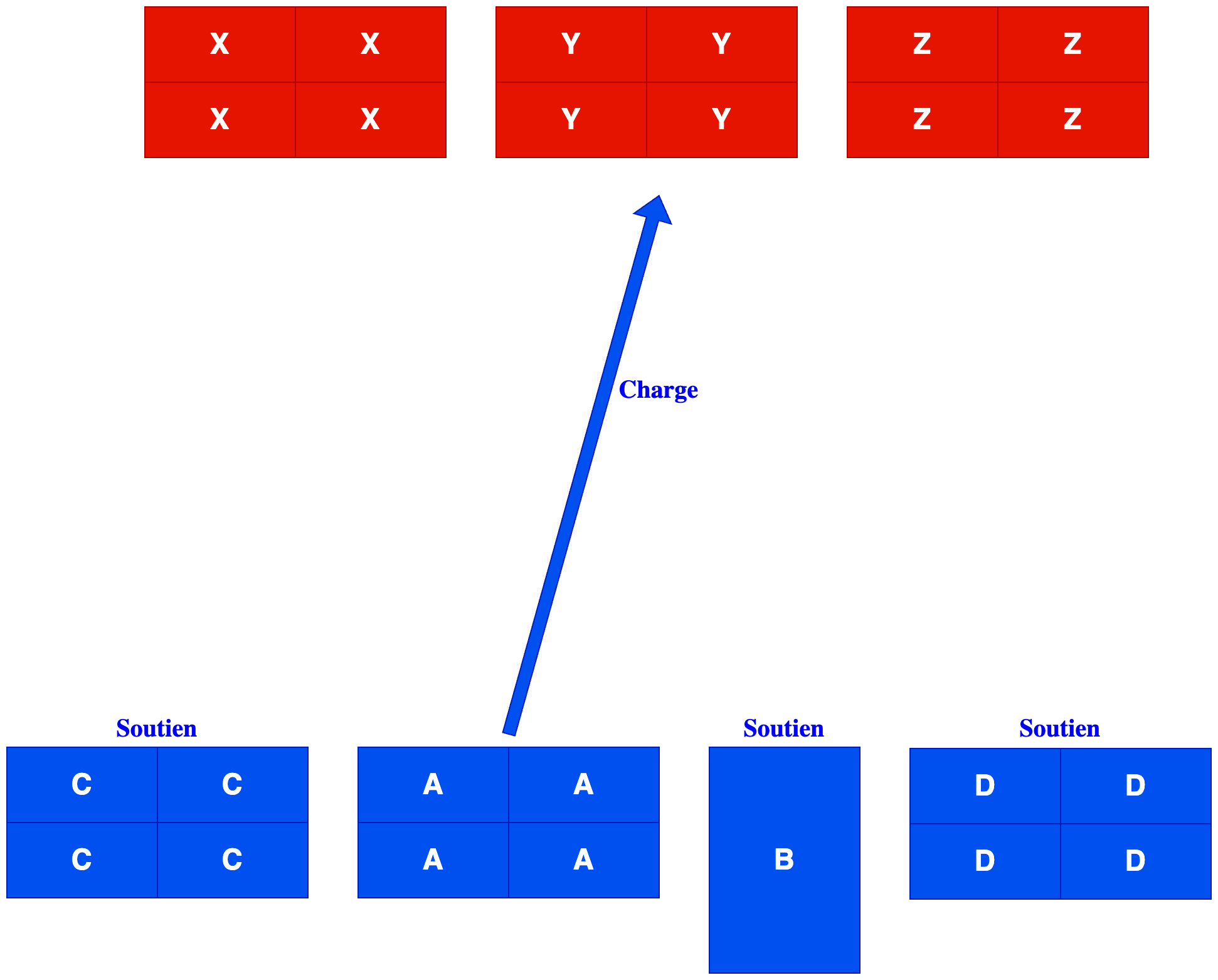

Pour illustrer, voici la situation:
Diagramme sans nom.drawio (6).png (130.27 Kio) Vu 17506 fois

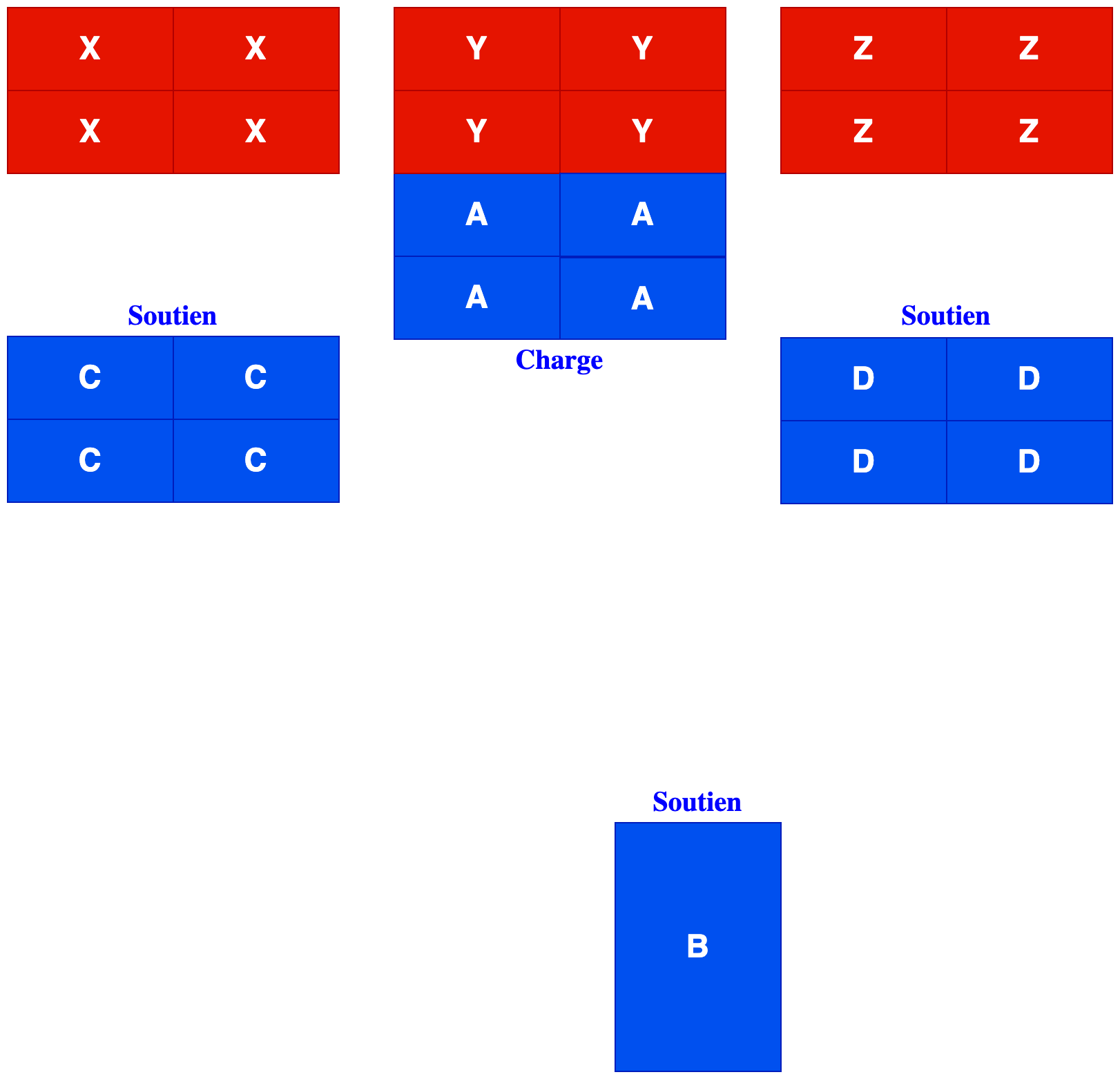

A, C et D sont des infanteries en ligne. B est une batterie d'artillerie. X, Y et Z sont des infanteries en ligne. Les deux lignes se font face.
Le joueur actif est bleu, il déclare une charge de A sur Y, il y a 4 UD de distance, et le soutien des C, B et D.
On commence par faire avancer à mi-distance A et ses soutiens. Si j'ai bien compris, l'artillerie avance au plus d'une 1 UD ou 2 à la prolonge même en accompagnement d'une charge ? Ici je ne la fait pas bouger.

Si l'on considère la situation initiale, seul B peut apporter un soutien au feu, C et D étant hors de portée; si l'on considère la situation à mi-distance, B, C et D peuvent être soutien au feu; si l'on considère la situation au moment du choc, ni B, ni C, ni D ne peuvent "soutenir au feu" ou "à la mitraille" la charge de A car leur visibilité est masquée, ils sont au plus "soutien moral" pour C et D car à moins de 2 UD de distance. Ma question est donc la suivante: auquel de ces 3 moments faut-il évaluer la capacité des soutiens à tirer sur la cible de la charge ?
Cela ferait sens de l'évaluer au moment du choc, mais cela me semble réduire fortement les cas où un soutien au feu est possible (notamment par l'artillerie).
Si vous avez la possibilité de m'éclairer je vous en saurai gré :)

Point 1: pour répondre formellement à ta question. Le soutien au feu est apporté si à un moment quelconque de la charge , le soutien est possible. Donc dans le cas présenté C D B soutiennent A
Point 2: toujours pour répondre à ta question, en position finale C et D pourraient apporter un soutien au feu car ils ont bien une ligne de vue dégagée sur Y ( pour estimer la ligne de vue, voir le schéma page 49 l’artillerie A1 à vue sur B1) => dans ton schéma tu peux également tracer une ligne de la face avant de C et D vers Y.

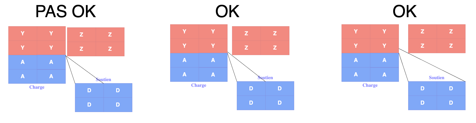

Effectivement, je ne sais pas pourquoi je cherchais une visibilité de C et D vers la face avant de Y... La règle évoque p49 la nécessité d'un espace libre d'une largeur de 1UD vers une partie visible du socle: je comprend de ta réponse que ça n'est pas 1UD de large sur tout l'espace mais uniquement à la base du trapèze allant du tireur à la cible ?
En résumé, tant que depuis une largeur d'une 1UD au niveau du tireur on voit ne serait-ce qu'une petite partie de la cible, le tir est possible ?
Diagramme sans nom.drawio (9).png (100.49 Kio) Vu 17495 fois

Bonjour Pluce
Ta réponse ci dessous a éveillé un doute concernant ma bonne interprétation de la règle …
j’ai donc fait appel à un ami, fin connaisseur de la règle, qui m’a confirmé qu’un couloir de 1UD doit bien être libre pour pouvoir tirer.
donc dans tes schémas ci-dessus l’unité D n’est jamais en position de soutien au tir, uniquement soutien au moral
Désolé pour cette réponse erronée (que je tenais à rectifier)
