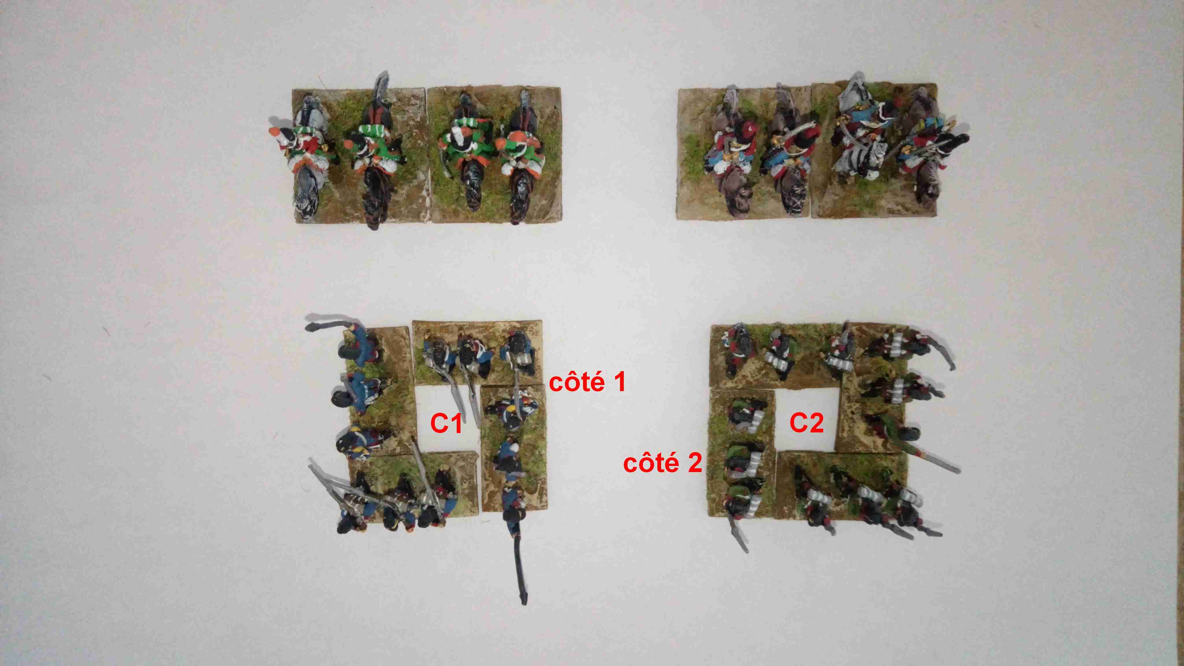

Deux carrés sont chargés chacun par la cavalerie. On ne peut compter de soutien moral d'un carré pour l'autre car ils sont chacun engagés.
Est-ce qu'on compte pour chaque carré un flanc sûr ?
Est-ce que le côté 1 de C1 apporte un soutien au feu à C2 et réciproquement pour le côté 2 de C2 ?

Adler a écrit : ↑
dim. 24 mai 2020 15:49
Les carrés ont toujours des flancs sûrs et c'est pour cela qu'ils sont à +7 contre la cavalerie.
On ne regarde les flancs sûrs que pour l'infanterie en ligne/colonne.
Les carrés étant chacun attaqués, ils n'apportent pas de soutien ni moral ni au feu au carré à côté.

par Adler
Merci Hervé pour cette réponse.
