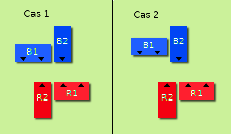

Merci Hervé. J'avance mais je crois que je bugue encore un peu sur ces histoires de tirs, ripostes et priorités de tir.
J'ai fait deux schémas plus propres pour essayer de débrouiller. B est le joueur actif. On suppose que les unités sont dans cette position au début du tour et ne bougent donc pas avant de tirer.
Dans le cas 1), si B1 tire sur R2, il ne peut avoir le soutien de B2 car celui-ci doit tirer sur R1 qui est plus prioritaire pour lui, c'est bien cela ?
Si B2 tire sur R1 alors les ripostes sont claires : R2 sur B1 et R1 sur B2 (pas d'autre choix possible)
Si dans le cas 1, B1 tire toujours sur R2 mais B2 ne peut tirer (il a un marqueur d'action, ou bien c'est de la cavalerie). Pour la riposte, R2 doit toujours tirer sur B1, ça c'est clair.
R1 peut-il/doit-il le soutenir ?
R1 Peut-il/doit-il tirer sur B2 ?
Si B2 n'était pas là du tout, cela changerait-il quelque chose ?
Si R1 peut tirer sur B1 (selon les réponses précédentes), dans ce cas, peut-il être le tireur principal ou c'est forcément R2 car il est la cible du tir ?
Dans le cas 2), cette fois B1 tire sur R2 avec le soutien de B2. J'ai compris que R2 doit riposter sur B1 car c'est le tireur principal et il est en mesure de lui tirer dessus (même si une autre unité, ici B2, est plus prioritaire).
Que peut ou doit faire R1 ?

Message par hcaille » lun. 19 août 2019 04:41
Vorlington a écrit : ↑
dim. 11 août 2019 16:43
C'est bien cela
La cible prioritaire de R1 est B2 en face de lui.
R1 n'étant pas ciblé, ce ne sera pas un tir de riposte mais plutôt un tir d'opportunité de R1 sur B2.
Donc R1 peut tirer sur B2 mais ce n'est pas obligatoire.
Si B2 n'est pas là alors R1 peut soutenir le feu de R2.
R2 est le tireur principal de la riposte car c'est la cible du tir.
R1 peut tirer sur B2 (B1 n'est pas dans la ligne de vue)
Pour résumer sur les ripostes :
- Une unité qui se fait tirer dessus peut toujours riposter. Elle doit cibler en priorité le tireur principal ennemi. Si ce n'est pas possible, elle doit tirer sur un soutiens en respectant les priorité de tir.
- D'autres unités peuvent soutenir en respectant les priorités de tir.

Re: Questions diverses sur les tirs
Message par Vorlington » lun. 19 août 2019 16:24
Merci, c'est bien clair désormais concernant les priorités de tirs.
Pour l'aspect tir obligatoire (règle p50) qui était également un peu sous-jacent dans mes questions, on peut j'imagine résumer ainsi (?) :
- le tir n'est pas obligatoire pour le joueur réactif, sauf pour les unités qui subissent un tir et qui peuvent riposter par un tir de salve (ou portée courte pour l'art). i.e, un tir d'opportunité de la part d'une unité qui n'a pas subi de tir n'est jamais obligatoire. Un tir de soutient de la part d'une unité en réaction qui n'a pas subi de tir n'est jamais obligatoire.
